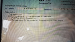

    На пробеге 29458км вылезла ошибка 16645/P12AF регулятор фаз газораспределения. Стер, больше пока не появляется. Мотор работает отлично. Это что то плохое или просто глюк? Заранее спасибо.

    А что под ошибкой никаких данных о кол-ве повторений, сбросов...
    Один раз - глюк, дальше - неисправность.

    Странно, что ошибка 16645 это "'Форсунка - цилиндра 1-N30: короткое замыкание на массу". А тут пишет "регулятор фаз"???

    Если это Вася-диагност или не зареганный Ваг-ком - там бывают "трудности перевода"... Смотрите на номер ошибки.

    Вот поэтому мне как-то больше импонирует английский VCDS, а не наш "Вася", которого незнамо кто и как переводил.
