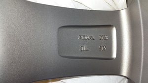

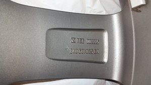

    У ориг дисков номер 8T0 601 025 CT и 8T0 601 025 CP . А те номера что набиты на внутр части ваших дисков, 8t0 801 025 ad и 8t0 801 025 bd не пробиваются вообще.
    Это скорее китайская реплика...

    Точно, не пробивается.

    Все диски на а5/s5|rs5 имеют номера 8t0 601..... цифр 801 там никогда не было ни до 12г ни после, а вот китайцы уже давно начали такие подделки лепить, меняют цифры на не существующие по каталогам, была уже тема когда то тут о продаже похожих дисков с "кривыми" номерами, и на родных должно быть made in germany(italy...), а не просто germany.

    На самом деле если присмотреться, то и обработка внутренней части диска странная, все диски ауди окрашены изнутри полностью, а тут где отлиты номера почему то краска какая-то жидкая и видно шероховатости.

    ваши диски уж точно не оригинал, т.к. номера набитые на ваших не существуют в каталогах...

    Так это вы голословны утверждая что это оригинал, только номера почему то не бьются и нет выштамповки производителя(Ronal) и нет надписи "маде ин".

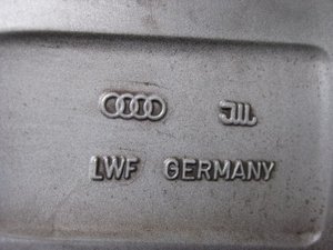

    И тут речь скорее не о том что это реплика, т.к. на реплике никто не пишет "кривых" каталожных номеров, на реплике пишут wsp, replay и т.д и свои каталожные номера, а тут просто подделка, а не реплика.

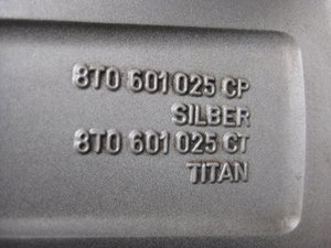

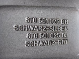

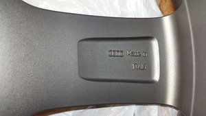

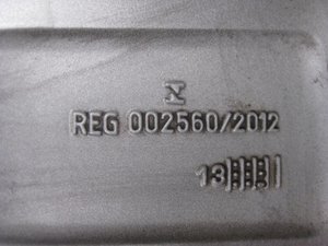

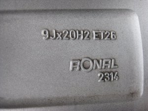

    Вот не поленился вчера еще и сфотал как на родных ориг роторах от s4 все выштамповано! И маде ин есть, и Ронал, и номер который бьется, и какие то регистрационные данные производителя еще.

    фотки с оригиналов

    и еще

    На 5-ом луче есть выштамповка Ronal
    Заеду в гараж сфоткаю

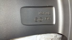

    Точно вылет ЕТ26? Как то он затерт на диске...
    И на разных фотах разные буквы в конце номера

    ЭТО НЕ ОРИГИНАЛ! Не вводите в заблуждение людей!
    Это подделка оригинальных дисков (копия)
    Это не реплика, это не оригинал
    Оригинальный номер этих дисков
    8T0 601 025 CT имеют параметры 9J x 20 5/112 ET26
    https://www.google.ru/webhp?sourcei...&espv=2&ie=UTF-8#newwindow=1&q=8T0+601+025+CT
    А также ошибка в номере (в кодах дисков А5 нет цифры 801)
    Также криво выбиты номера и цифры (на оригинальных это недопустимо, все цифры ровные и четкие)
    Также под краской видно зерно металла (порошковый алюминий), это тоже недопустимо у оригинала
    ФОТО, того что должно быть сзади у оригинала добавил
