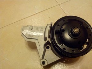

    Срочно нужна ступица вентилятора на А6С5 на мотор 2.4 2.8 эта та хрень к которой вискомуфта прикручиваеться!!!!! Пишите в личку очень надо!

    Есть от 2.7т, он такой-же как на 2.4
  4. denhcik
    denhcik Участник форума
    30 янв 2012
    169
    A6 2.7T
    проблема в том что туда пресовать?

    оказывается да. думал себе так поменять .По инету видел продаются отдельно подшипники, а оказывается не на эти моторы.
    В итоге знакомый предложил с неизвестным производителем, но при этом оригинальный знак просто запилен.
    т.к. пока себе искал - понял что неоригинала просто еще нету такого, могу уточнить может есть ещё. Себе взял за 6 т.р.

    Туда прекрасно вколхоживается сторублевый подшипник от помпы на ниву

    что то я не сильно любитель колхоза, к тому же на помпе у ниве только шкиф, а тут еще крыльчатка здоровая. нагрузки то сильно разные получаются. По моему проще чуть больше заплатить и ездить спокойнее. Но тут каждый естественно по своему думает)

    Ну если для кого то переплата в 50-60 раз это"чуть больше заплатить"(правда с трудом представляю человека который вместо нового таза за 300т.р. и предпочтет 15-летний ауди за 18млн.),то флаг ему в руки.
    Крыльчатка на тазе гоняет жидкость,в отличии от газа(воздуха)на ауди,к тому же это вискомуфта,поэтому крыльчатка не жестко привязана к валу.В лучшем случае нагрузки на подшипник одинаковы,но,скорее всего на помпе она больше.Ну и самое главное,если порыться на форуме,то можно убедиться,что этот колхоз вполне себя оправдывает,т.к. работает годами без нареканий,главное подшипник не левый купить.

    6000т.р. делить на 60 = 100 РУБ. в цену входит новая помпа с хорошим подшипником + работа по аккуратному демонтожу своего старого подшипника, демонтажу нового подшипника и установка всего на место... А у нас в России еще есть где то такие цены??

    Вованн,Дружище,о чем речь? О какой помпе? Ты правильно все подтвердил,что разница в цене ровно в 60 раз,а это ох...... какая большая разница.Нам,порой и в два-три раза оч.дорого кажется.Я
    же пояснил(предложил),что можно не тратить шесть косарей,за весь кронштейн вискомуфты,а всего лишь заменить подшипник стоимостью в в сто руб.от ВАЗа.Тем более,что качество российских подшипников находится на вполне достойном уровне и они могут прослужить порядка 150т.км. пробега.
    Ты может как то неправильно понял,но подшипник помпы от ВАЗа продается отдельной деталью,и его не нужно "профессионально"выковыривать из узла.
    Требуется лишь отрезать болгаркой заднюю-выступающую часть вала подшипника,и ,далее,запрессовать в кронштейн вискомуфты,а на него уже запрессовать шкив

    Видимо тут сказывается разная география по городам)) У нас не видел чтобы отдельно продавалась данная з.ч. Помпы только в сборе. http://www.auto49.ru/index.php?option=com_jorange_catalog&view=category&id=57 . так что если у Вас продается готовое решение, тогда это действительно проще. Теоретически можно обратиться в магазины специализирующиеся только на подшипниках, но при этом цена там на него тоже не гуманная будет. (покупал года два назад обычный маленький однорядный для болгарки, нормального производителя - 350 рублей).
