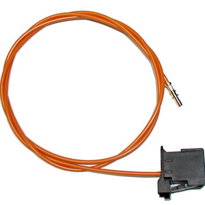

    проблему частично решил. был подключен адаптер что бы подавать звук от нештатного плеера. оплавился от лампочки оптический провод. подключил напрямую как и должно было быть. теперь ищу вот такой шнур с фишкой[​IMG]

    с виду очень похож на оптику от бмв ,только на бумере она зеленого цвета.от бмв оптика есть.89161000074 Андрей

    нашел за 300 рублей в москве В конторе которая продает адаптеры скиф
