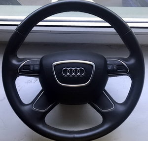

    Вопрос к владельцам Ауди А8, А7, А6С7, Q7 и наверное других машин у которых передача информации с руля осуществляется по LIN каналу.
    Дело в следующем. Руль от Ауди А7 на 4 спицы ( и он мне нравится больше, чем на 3 спицы) с обогревом ставится в мой старый корч А6С4. Сейчас ведется прописывание канала управления обогрева рулем. Управлять всеми рулевыми кнопками будет контроллер, под это дело заточенный
    Поэтому интересуюсь: каков алгоритм работы обогрева руля в этих машинах. Понятное дело, что включается он на руле кнопкой. Как регулируется температура руля и регулируется ли вообще, тобишь сколько градусов имеет руль температуру и каков алгоритм работы обогрева.

    Регулируется. В 10 канале адаптаций блока руля (16) задаётся температура, которая должна поддерживаться. Заводское значение - 28 градусов. Там же видна текущая температура. В самом руле есть датчик температуры, который подключен к кнопкам в руле (так понимаю, они и есть 16 блок). Когда температура достигает заданного значения, блок сам отключает обогрев (неявно для водителя, без выдачи сообщения на приборку). Когда падает ниже - включает.
    Если температура не достигает заданного значения в течение слишком длительного времени, машина думает, что датчик температуры отъехал. Дабы сберечь нагревательный элемент от перегорания, функция выпадает в аварию: обогрев отключается, а каждая попытка его включить\выключить в дальнейшем будет сопровождаться сообщением "обогрев руля выключен" на приборке. До перезапуска зажигания.

    Отлично, спасибо за разьяснение.

    Могу добавить, что обогрев умный. При температуре воздуха за бортом выше +10, он не включается. Соответственно обогрев руля можно включить один раз кнопкой на руле и забыть о нём. Лично я, так и делаю.
