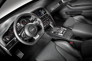

    Н-даа, не богато :shock:
    Красота требует жертв :D
    Хотя я бы ставил от RS6 :nod:
