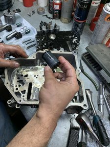

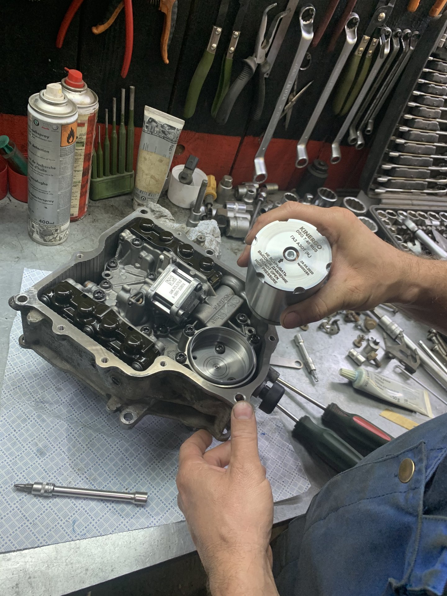

    Потёк мехатрон( печаль(( тачка не на гарантии уже( тож печаль((
    Новый брать, сильно дорого. По ошибке P17BF выходит что трещина в гидро плите. Не пойму мне её брать тоже надо или можно обойтись только
    (КОМПЛЕКТ ДЛЯ РЕМОНТА KINERGO® DSG 7). https://kinergo-russia.ru/catalog/detail/-komplekt-dlya-remonta-kinergo-dsg-7-02/
    Кто слыхал или что знает по этому поводу откликнитесь пожалуйста. Тачка стоит, а должна ездить(

    Спасибо. Действительно вопрос решился ремкомплектом. Правда ещё поменял фильтр. Пришлось покупать в дава раза дороже.Так как новый ждать пришлось бы 3 недели. А этот оказался забитый, вопрос нужно было решать сразу.
    Не так страшен волк, как его рисуют)
