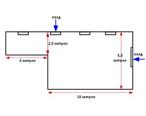

    имеем 100 кв кирпичного строения, при высоте потолков до пяти метров. Воды нет, но рассмотреть вариант можно, если нужно для самого бюджетного способа. Зато есть электричество есть, но жаба душит тупо им обогреваться. Какие есть ноу-хау в этой области?
    Как бы все это хозяйство содержать в тепле примерно 15-18 градусов.
    Котлы, бойлеры, пушки.....???? Кто имеет опыт или сталкивался с таким, поделитесь советом.

    если дашь технические условия, теплотехник сможет посчитать...
  12. Uncle
    Uncle Живу я здесь
    25 янв 2005
    1.156
    Avant-2.3(4A,C4) A4-1.8TQ (8D,B5) 2001г. сейчас Allroad-2.7TQ (4B,C5) на 6-МКПП
    что есть такое?

    Если можно, опусти потолки метра на 2, уменьши прогреваемый объем.
  14. Uncle
    Uncle Живу я здесь
    25 янв 2005
    1.156
    можно, но это + к затратам...

    отапливались дизельными пушками, потом перешли на газовые ..............дешево и сердито............ одной пушки хватает на 50 кв.м. четыре штуки по углам у каждой балон........ сначало макс отопление, потом на минимум.........получаетсо "Ташкент"
  18. Serhio79
    Serhio79 Живу я здесь
    28 сен 2005
    1.473
    AUDI 100/44 KU 2.2 carb + ГБО 84 г.в. в разборе, сейчас ваз 21102
  19. Serhio79
    28 сен 2005
    1.473
    самая дешевая 5,500 отдача 10 Квт это примерно 50 кв (учитывая ваши потолки (грубые посчеты на вскидку) потребление газа 0,73 литра/час ............ при учете отдачи 10 Квт тепла и хотябы 2 ч пушек..... от балона 50 дитров можно спокойно около 2-х недель жить не тужить
    Говорю реально.......... греют аки черти........ после прогрева на минимум..... практически ничего не жрет
    минус, регулярное проветривание......... сушит воздух
  20. Serhio79
    28 сен 2005
    1.473
    #20 Serhio79, 14 окт 2009
    одной хватит до 15 градусов но кочегарить будет на всю........(все таки 10 Квт на 100 кв с потолком в пять метров немногомаловато)
    даже если перевести в электичество, вам потребуетсо примерно Квт 15 в час для обогрева этоп лощади (минимум) считаю так 15 * 8 (рабочих часов) *2,5 р (стоимость квт)то получается 300 рублей.........балон заправить 50*12,5 = 625 руб....
    работают две пушки на всю (0,73 *2) = привер но 1,5 литра газа в час = 18,75 руб за час (реально почти в половину меньше) при не слабом подсчете (очень грубом в большую сторону) 5 рабочих дней вам обеспечено за 625 руб.... или 1500 за свет.......
    ну как то так
