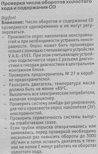

    Да, я вот вчера весь вечер на эту тему инфу искал.
    Выводы:
    Ничего специально не настраивается для снижения СО.
    От исправности лямбды сильно зависит.
    Наличие в системе выпуска утечек также причиной повышенного СО.

    8E-1,8TQ AVJ/0A3
    СО по нормам ТО не должно превышать 3%. С удаленным КАТом оно обычно около 0,7%, при условии исправного лямбда-регулирования.
