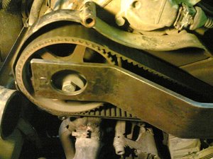

    Виной всё те же не квалифицированные сервисы.Которые выставляют фазы по фломастерам,на глазок или по штатным меткам, что не допустимо для турбовых моторов.
    Замена ГРМ производится только со специальным инструментом.Который существенно увеличивает время замены грм но за то мотор начинает работать как требует этого производитель и выдавать заявленные мощностные характеристики.
    Вот очередная машина с не правильно выставленным ГРМ-ом.
    Результат авто не едет, ретарды бешеные, владелец не доволен.
    Пояснения.
    Планка после ввёрнутого стопора должна свободно одеваться на обе шестерни одновременно.Если она не одевается как на фото то фазы газораспределения сбиты.
      141,3 КБ
      698
      134,9 КБ
      591

    что этими фотками хочешь показать?
    да набор текста как из промта.

    Предостеречь владельцев урликов от не квалифицированного ремонта.
    Приезжая в сервис они уже будут подкованы в этом вопросе.

    Люди, которые не лазят под капот, чтобы долить жидкости в омывайку, даже не увидят в твоих фотках ничего для себя интересного))) Сделал бы пояснение к фоткам, или разъяснил, чтобы хотя бы могли тыкнуть пальцем и сказать:"Вы не правильно делаете дяденька") ИМХО)

    На фотках этого не увидеть. Зато на фото видно основной инструмент который нужен при замене.
    Как я понял самое главное это планка чтоб была и сьемники шкивов.
    Фиксатор коленвала не обязателен.

    Жень, ты извини но суть темы выглядит как - я умею, а все остальные нет :) Без обид...реально сделай комменты к фотам что и где. И вот момента я не понял на счет стандартных меток...хочешь сказать на заводе метки не правильно нарисованны, Тоесть на турбовом 2.7 штатные метки заведомо не верные?? Слабо я верю в это. Полно сервисов где есть ребята знающие данный мотор не по наслышке, больше это конечно не сервисы а тупо гаражи где-нить.
    Конечно никто не может бюыть на 100% застрахованным от того что кто-то где-то накосячит все же мы люди.
    п.с подпиши на фото что и как.

    Сейчас внесу пояснения.
    Метки на шкиву и ответной части крышки нарисованы только лишь для того чтобы ввернуть стопор.
    От косяков, по окончании работы спасёт выходная диагностика двс.И снятие логов.
    + 1000.:nod:
    К сожалению как показывает практика до сих пор мало кто правильно из сервисменов обслуживает эти моторы.

    1. На фотографиях приведен этап, когда подразобрана морда, ВКРУЧЕН СТОПОР, и произведена попытка приложить планку к пазам направляющих валов. Очевидно, что планка сильно не совпадает, это четко видно на фотке. Т.е. это разбег на какое то число зубьев. Машина при этом едет, дует, ошибок не пишет. Но ретарды по зажиганию завалены в 8-9 градусов на штатной или околоштатной прошивке. Это оборачивается жором бензина, недобором мощности, повышенным выделением тепла итд. Касается всех в6 моторов, но естественно наиболее плохеет от колхоз-замены ремня турбовым.
    2. Стопор при такой работе НЕОБХОДИМ, хоть его и трудно вворачивать. Метка на шкиве соотносится с пластмассовым маленьким кожухом нижней звезды грм, который может быть смещен, деформирован от нагревов итд. Именно, и впервую очередь, из за лени вкурчивать стопор предыдущими "грамотными и умелыми ребятами", мы и имеем на 90 процентах приезжающих машин разбег по планке при вкрученном стопоре.
    3. Тема создавалась для того, чтобы те, ко едет на сервис для замены грм, требовали хотя бы показать планку и стопор коленвала. В случае отказа, или разговора типа-у нас рука и так набита-разворачивались и уезжали от этих "грамотных умелых ребят знающих этот мотор не по наслышке". Это не требует высшего инженерного образования, и досконального знания принципов работы двигателя.
    Не понятна конечно реакция некоторых людей на данный пост, который имел своей целью предостеречь от потеи денег, нервов и времени.
