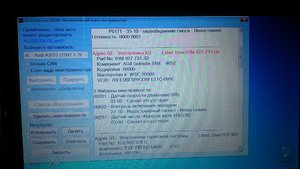

    Сделал сегодня диагностику. Вот что показала.
    Подскажите, с чего начинать, где эти датчики находятся, внутри коробки или снаружи, какой дальнейший алгоритм действий вы можете подсказать?
    Не подозрительно ли, что одновременно столько сигналов отсутствует, при всем при том, что после хорошего прогрева коробка начинает работать безукоризненно...?

    Видимо это связано с плохим контактом - при прогреве происходит расширение - контакт появляется. Я советую зайти на audi A3 club и там поспрашивать. Есть там несколько толковых ребят (они ремонтируют коробки). У меня слишком мало опыта - я на машине жены такую коробку несколько лет назад делал, многое забыл уже (это не моя специальность)...

    Очень похоже на плохие контакты в фишке которая подключается к коробке. Так же проблема может крыться в проводке внутри АКПП и\или в сдохшем соленоиде.

    Точно - контакты.

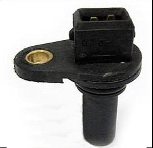

    Проблема не прошла.Во время движения коробка внезапно переходит в аварийный режим и видит только 3-ю передачу. Как правило на непродолжительное время (км. 5-7 может ехать и трогаться только на 3-ей), после чего опять начинает работать нормально. Иногда это долгое время не случается, иногда за день бывает по несколько раз в день.
    Как я понял по диагностике, речь идет вот об этом датчике скорости. Подскажите пожалуйста, где он находится и как к нему лучше добраться?
