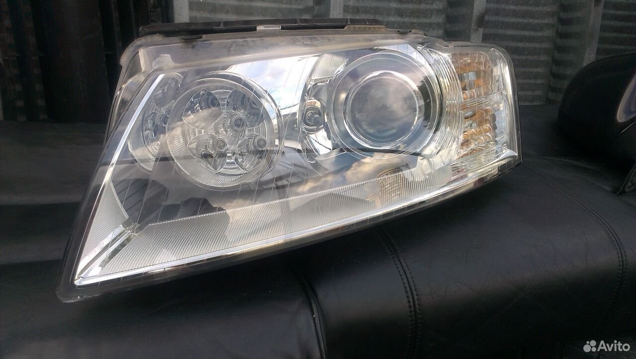

    В фарах дневных ходовых огней штатно установливаются лампы накаливания 21Вт. Так же присутствуют обыкновенные лампы на 5Вт в качестве габаритов. Но в версии W12 в качестве ходовых и габаритных огней установлены светодиоды, которые днем горят ярко, а в режиме габаритов с уменьшенной яркостью.
    Если просто установить светодиоды, то комп будет ругаться на неисправность ламп… Многие вешаю добавочные сопротивления, обманки, чтоб комп не ругался… но это не наш метод.
    Что надо сделать? Берем светодиодную лампу с цоколем как у лампы 21Вт (к сожалению сейчас не помню навания этого типа лампы), вставляем ее вместо лампы 21Вт и… переподключаем провода от патрона дневной лампы к проводам габаритной лампы. Габаритная лампа нам больше не нужна. Далее в блоке 09 отвечающим за фары изменяем кодировку на светодиодные ходовые огни (LED) и радуемся полученному результату. Днем горит ярко, в режиме габаритов с уменьшенной яркостью.

    Еще был приобретен комплект светодиодных ламп Сree с блоками-стабилизаторами и вентиляторами под цоколь Н11 в противотуманные фары. Сейчас там установлен ксенон (предыдущим владельцем) но меня он бесит… особенно когда в темноте подходишь к машине, снимаешь с охраны, а туманки так меееедлееенно разгораются, чуть помаргивая… Вообщем надоели. Надо поменять будет на светодиодные лампы.
    76.img.avito.st/640x480/528937176.jpg

    Смысл в том, что по-умолчанию для лампы дневного света используются отдельные провода и на габарит используются свои провода. При изменении кодировки на фары варианта "W12" используются только провода габаритного света. В режиме ходовых огней на них полное напряжение, а при включении габаритов снижается напряжение и соответственно яркость ламп.
