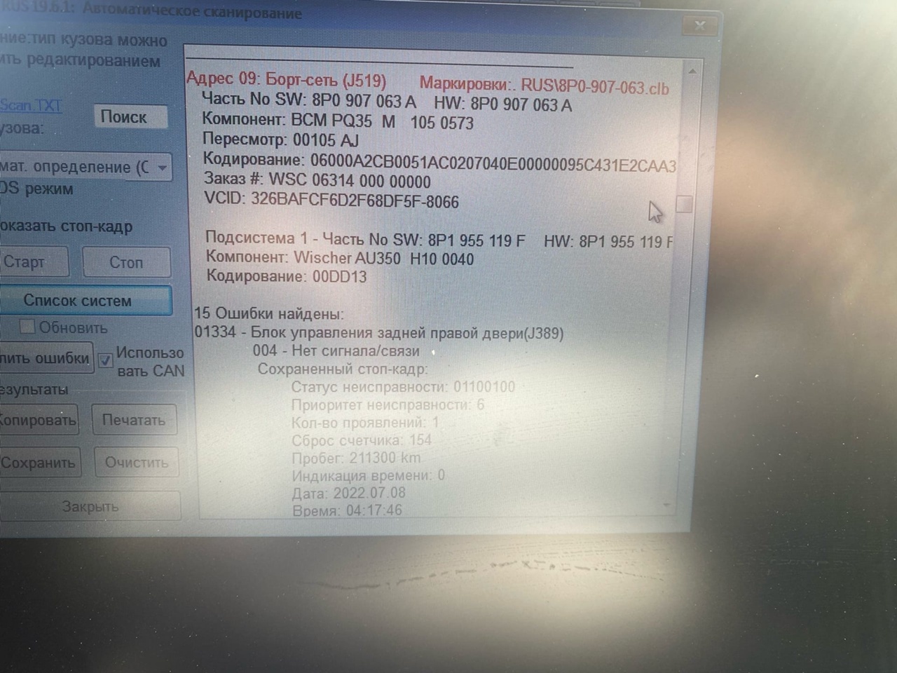

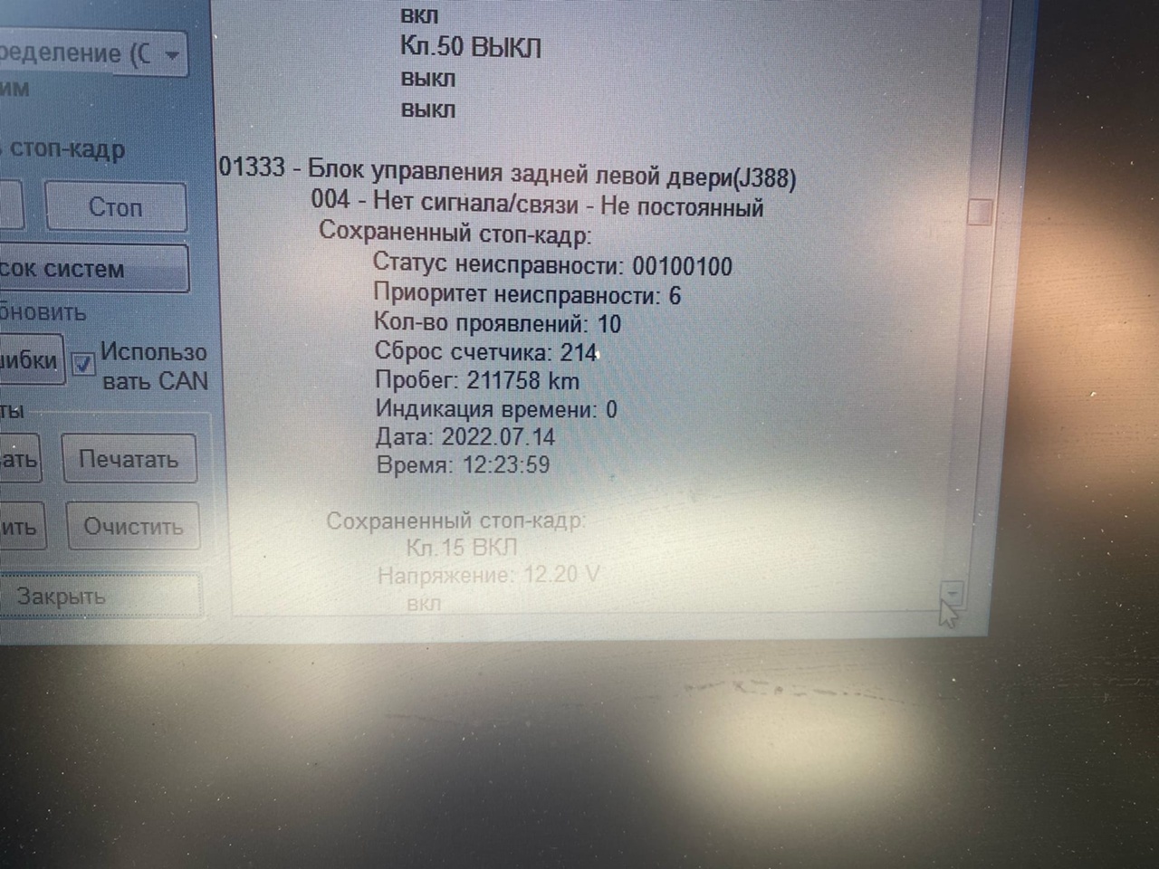

    Приветствую, audi a3 8p 2009, полностью не видит заднюю правую дверь. Не закрывается с цз, не реагирует подъемник от водителя(переодически сам по себе чинится и открывается с кнопки двери задней), не отображает положение двери на приборной панели. Провода в гофре целые, весь жгут от стойки бьется, все целое. Прикладываю ошибки
