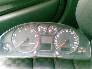

    Всем доброго времени суток, в холодное время перестал работать щиток приборов(прогревается салон начинает работать но не всегда), в чем может быть дело? Возможно ли отремонтировать или только замена? Нужно ли его прошивать или он просто меняется? (в принципе купил бы другой, б/у но в Саратове не реально найти). Заранее благодарен за помощь!
    Предложения по щитку по т/ф. 89272232343 Александр.
    Номер щитка 4В0920900К

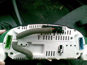

    Выкладываю фото поломанной приборки, возникает вопрос что за черный блок с проводами в поролоновой изоляции? Иммобилайзер?
  9. Xvost
    Xvost Участник форума
    11 дек 2009
    358
    BMW E70
    Конечно нужно - иммо в щитке. Но лучше если ты возъмешь ВДО - тогда имея обычный к лайн адаптер и ноут с ком портом сам все сделаешь.
