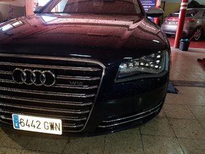

    Штатные фары были заменены на светодиодные прежним хозяином. Выдаёт системная ошибка Audi adaptive light и не работает дальний свет. Есть умные мысли, как это поправить?

    Ближний, габариты и т.д. работают отлично

    Корректор фар проверить нужно

    подключить комп - почитать ошибки

    может быть проблема в блоках? либо кривое подключение? adaptive light меня мало волнует, а вот дальний свет..

    Приезжала вчера такая машина, кодировками удалось включить дальний, но до конца довести не удалось, мало времени было, на счет дальнего могу помочь

    У официалов сказали, дальний сделать можно кинув доп проводку, а адаптивку через прошивку. Но если фары куплены с рук и не дай бог ворованные, прошивка через Ауди делается, вся тачка автоматом может встать в угон. И потом доказывай...

    Фары купленны с разборки в германии,хотелось бы узнать по подробнее про доп проводку-откуда куда???

    Курите схемы и делайте проводку в соответствии.

    Хотябы чтоб заработал дальный,противотуманка не волнует

    Были фары ксенон,заменили на лед,есть разница в фишках

    Понятно что есть. Так поменяйте.

    Tак поменяли-и ничего,горит ближний,поворот,габарит-дальний и противотуманка мертвы.чем вы можете помочь и сколько стоит ваша помощь?

    У меня все кроме дальнего и адаптивки при замене не работали
