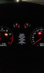

    Доброго времени суток!
    Только что купил А3 1.6 ДСГ. Классная машинка. Пробег 86 тыс км.

    Поворачиваю ключ,а стартер молчит. Дергаю селектор туда-сюда. Тишина. Давлю отпускаю тормоз одновременно-то же тишина.
    Снял клемму на 20 мин. Завелась!
    Приехал заглушил . Через 5мин.не завелась. Клемму скинул на 30 мин. Тишина!!!((((
    Переключал селектор,давил отпускал тормоз. ТИШИНА!!
    Бросил машину((((
    Снял клемму. Что делать,Х.З!!!((((((
    Подскажите,пожалуйста,Добрые Люди,что это и с чем это едят...
    Заренее,Благодарю!!!

    Похоже на неисправность концевика педали тормоза. Нужна диагностика на предмет ошибок и распознавания блоком нажатия педали.

    Когда завелась первый раз. (после снятия клеммы) надпись это же горела,а стартер крутил....
