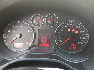

    Всем привет.
    У меня A3 Sportback II 2.0 FSI 8PA 6-ти ступенчатый автомат HTP.
    Сегодня доехал до магазина отлично. Завожу машину, а на панели приборов горят все передачи сразу (парковка, задняя,нейтральная, драйв и спорт). Переключаю с парковки на заднюю, пинок очень сильный (при этом машина едет назад); переключаю на драйв, еще пинок очень сильный (при этом машина едет вперед). На экране все так же горят все передачи. Потихоньку поехал в сторону дома. Коробка передачи не переключает, а по ощущению включена все время 3-я передача.
    Подскажите как быть?

    Аварийный режим, сбросить ошибку шнурком, если его нет, я бы клемму аккума минут на 15-20 сбросил.
