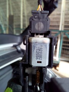

    Долго мучался, но таки разобрал багажник. С замком все стало ясно когда добрался до моторчика. Оказалось щетки нагаром покрылись. После чистки все вневь работает. Но боюсь не надолго, от щеток мало чего осталось. Думал заказать новый, но хз где его найти.
    С омывайкой все сложнее. От соединил шланг от дворника, не льет. Продул компрессором 8бар, воздух уходит и травит в раене бачка.

    Помогите кто то найти привод от замка. Может кто в курсе где его найти. По номерам на приводе гугл результата не выдал. Уверен дол жен где то продаваться, т.к. моторчик легко съемный, контакты не впаяны.
