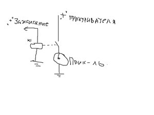

    Купил блютус переговорное устройство, оно включается в прикуриватель.
    Но в прикуривателе всегда есть напряжение.
    Как сделать чтобы при вынимание ключей в прикуривателе пропадало напряжение.

    поставить промежуточное реле питания прикуривателя, которое будет управляться от включения зажигания. Только нужно быть уверенным, что контакты везде будут хорошие, лучше пропаять, иначе пойдет нагрев от плохого контакта.
      41,7 КБ
      149

    а где это рыле взять ?

    реле на 12 вольт в любом автомагазине, там же и колодки для реле и прочая арматура.
    Подойдет от ВАЗ для включения света или вентилятора, что приглянется.
