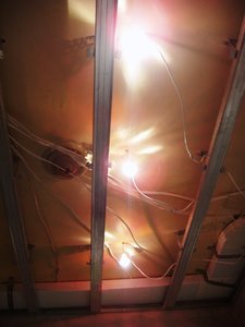

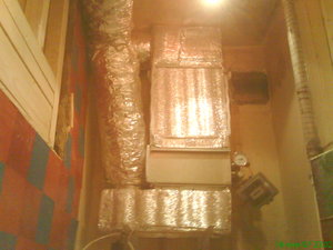

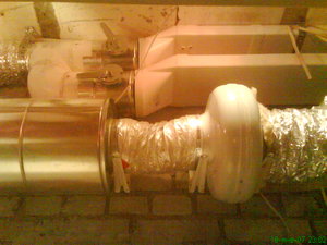

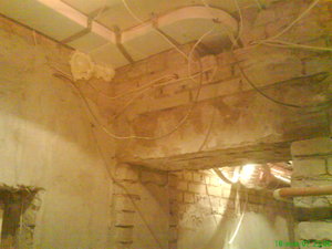

    Я правда брал не готовый блок, а набирал всё по отдельности, отдельно мотор, отеделько холодильник, отдельно глушитель и т.п. разместил всё самое основное (фильтр, нагрев, охлаждение, осушение, увлажнение, автоматика, системы защиты и рекуперации) в верхней части шкафа в туалете, далее труба полша на антресоль, где расположился мотор и грушитель, и от туда уже всё полшо по комнатам. в комнаты вся система идёт по плоским пластиковым трубам глубиной в 5см ровно, что позволяет легко всё спрятать под навесной потолок. на фото всё видно.
