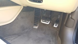

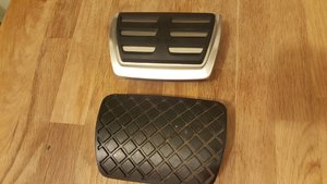

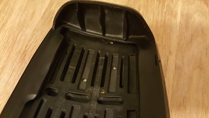

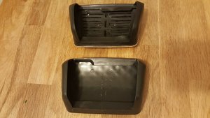

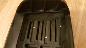

    А, ну понятно... Я видел это видео, но у меня накладки другие. У меня ободок идет по всему периметру педали (не только снизу), и у меня нет этих дырок на самой педали (она полностью гладкая), и нет выступов на накладке. Вот фотки... Сверху стальная педаль, снизу оригинальная. Ни у той, ни у другой нету выступов, и ободок идет по всему кругу - поэтому и трудно засунуть... Если бы не было ободка с одной из сторон, то как два пальца...

    Ну засада, блин. Кому пришло в голову ТАКИЕ педали сделать для правого руля, да и зачем делать разные... Посмотрел для левого - и впрямь, всё легко вставляется, и выступами крепится, а тут... Маразм какой-то.

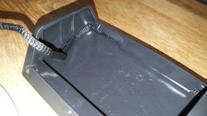

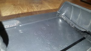

    Глядя на вашу,праворульную накладку позволю дать такой совет. Попробуйте вначале заложить по периметру накладки шнурок. Ну знаете как раньше стекла вставляли. И потом,прижимая накладку к педали этот шнурок вытягивайте. Должно получится.

    Завтра попробую снова... Со шнурком идея отличная, посмотрим как пойдет, проблема в том, что там практически нет места, всё делается в разных позах из камасутры и практически наощупь. На одном из английских форумах прочитал, некоторые советуют растереть накладки, чтоб резина стала мягче, и смазать интимной смазкой... Веселенький денек ожидается :)

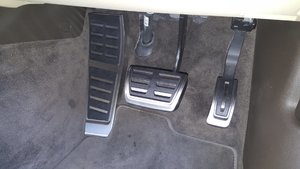

    Ну вот и всё, установил :) Пришлось повозиться, но идея со шнурком в итоге сработала. Вначале пробовал кабель (от USB), но он слишком скользкий и не поддевал окантовку. Толстый нейлоновый шнурок от зимних ботинок подошёл лучше всего, но он выскальзывал из пазика. Проблему решил тем, что заложил в пазик липкую безосновную ленту, тем самым приклеив шнурок к внутренней части пазика. Ну и дальше методом проб и ошибок натянул :)
    Всем камрадам большое спасибо и респект :)
