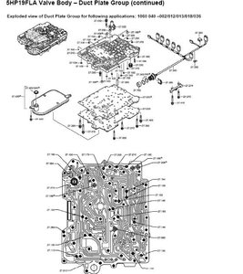

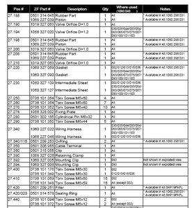

    Да я до сих пор ищу подходящее место, вот если к концу месяца не найду, буду есздить по сервисам, уже совсем надоела такая езда.. Господа еще вопрос, вот эта прокладка в плите, как ее найти в етке никак не могу нарыть ее, может кто даст номерок? и еще гвоорят что датчик давления много решает в данной проблеме, его бы тоже мне найти.. :)

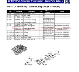

    0501210725 желтый регулятор давления по каталогу ZF
    Прокладки в екзисте только по 10 штук продаются. я у мастера нашел одну за 150 рублей

    Спасибо, будем заниматься, нормальный регулятор ЗФ? или по ВАГу лучше взять?

    и в зф и ваг будет лежать бош...
