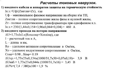

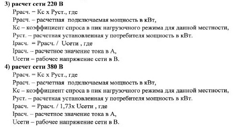

    Саш, скока жил, воздух\земля, валюминь-медь?
    З.Ы. Если 4-ре жилы, медь - 150-185 сечение...

    Саш, четать умеешь? :very_cool:

    А математику мы не изучали? :) пересчитать и все
