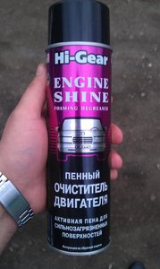

    Никогда не мою напором воды. Активной пеной из балончика. При покупке б\у авто вымытый двигатель меня бы лично напряг. Предпочёл бы грязный, но с видимыми подтёками, выпотеваниями и т.д. Помытый "Кот в мешке" .

    что за балончик?

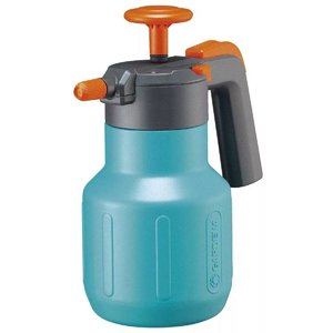

    Двигатель у меня без масленых подтёков и прочего, не сильно загрязнённый. Для других случаев возможно мой вариант не подойдёт. Пеню пеной и смываю водой из ручного распылителя. 15 мин. на весь процесс.
