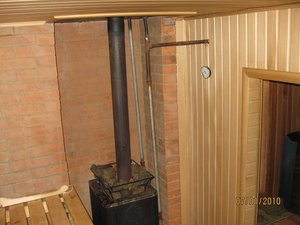

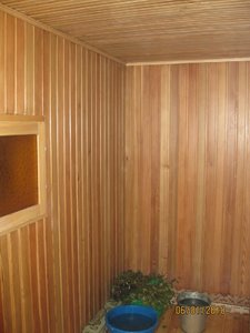

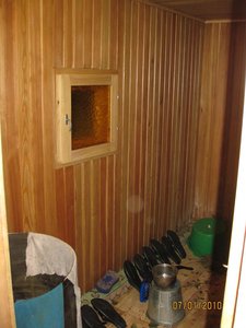

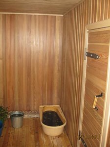

    Ну наконец-то свершилось и я запустил таки свою баню. Многое, конечно, не доделано, но парная уже готова, мойка почти тоже(осталось по-мелочи доделать и с водой ч-н решить).
      85,5 КБ
      269
      105,9 КБ
      274
      113,6 КБ
      248
      52,3 КБ
      277
      71,3 КБ
      223

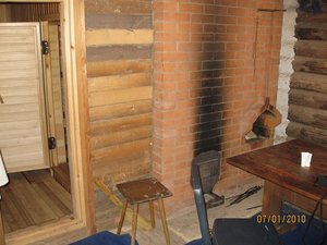

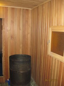

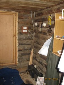

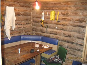

    Предбанник еще не готов вообще, но на легкость пара это не влияет:nod:. Доделаю потихоньку.
      83,3 КБ
      284
      93,9 КБ
      317
      80,8 КБ
      272
      81,1 КБ
      267
      71,6 КБ
      219

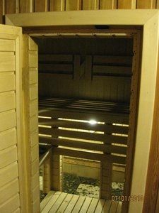

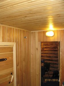

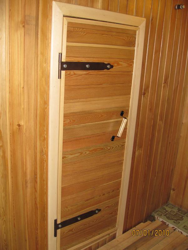

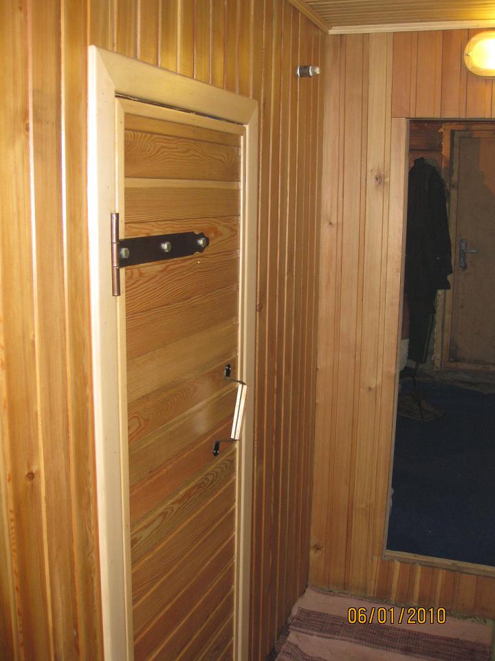

    Вот такая получилась дверка в парную, после обшивки вагонкой и уголком из липы и лиственницы
      33,1 КБ
      203

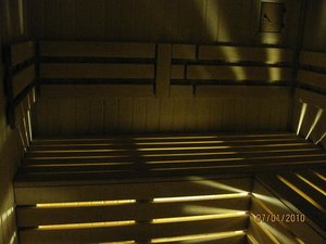

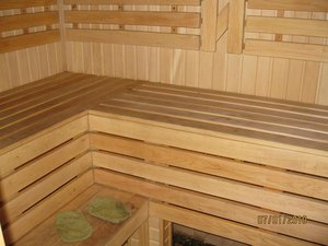

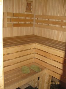

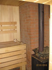

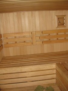

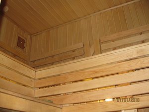

    ну а это парная
      59,6 КБ
      226
      64,3 КБ
      252
      60 КБ
      199
      69 КБ
      198
      65,4 КБ
      195

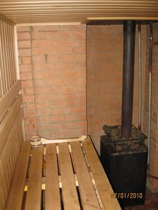

    и еще она

    А так в парной при принятии процедур:hospital:с веничком

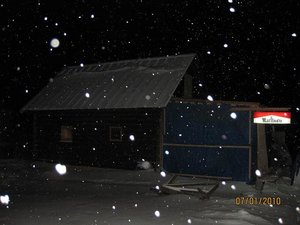

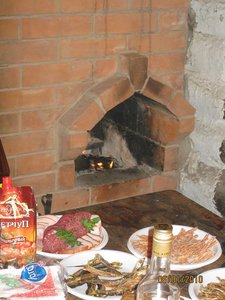

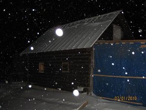

    ну и напоследок немного фоток снаружи и каминчик
      54,1 КБ
      252
      47,9 КБ
      235
      60,3 КБ
      276

    Сам сруб 6 х 4 (фундамент соот ветственно тоже), но тесть захотел накрыть скважину перед входом и состряпали беседку(в будущем), а на зиму будет закрываться, как сейчас синей пленкой. Это ещё около 3м
    Итого 9 на 4

    а размеры парилки и помывочной какие? сколько человек может одновременно париться?
  13. 949A4
    949A4 Участник форума
    21 мар 2008
    269
    wv B6 2.0fsi 07г
    парилка и помывочная соответсвенно грубо по 2,7*1,8 Полки получились 1,8 и 1,7м, т.е если лежа,то одновременно 2ух можно парить + парильщик итого 3, если сидя, то комфортно 5-6 человек

    Сам делал...если да то респект...очень аккуратно:thumbup:
    Хорошо....только низковато..
    Да и еще сверху продух то ты сделал на улицу его недостаточно он нужен для проветривания перед тем как парится.
    Я бы еще посоветовал сделать по серединке в комнату отдыха вентиляцию.... плюс снизу в двери вентиляцию....
    Если все наглухо закрыть то придется перед тем как парится хорошо проветрить когда прогорит иначе будет болеть голова(проходил уже не раз)
    Далее камни у тебя от трубы греются....остывать будут быстро....пар будет не очень....сделай емкость по размеру печки и просто засыпь в нее камней только емкость делай закрытой ...вот как то так
    Не увидел а где у тебя резервуар с горячей водой....он в печке должен быть...

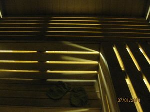

    Со светом задумка классная :thumbup:
    печка для парной по чём обошлась !?
    Для какого объёма помещения она рассчитана ?! С запасом брал ?!

    Высота от пола то потолка в парилке/мойке 2,25м(от решотки 2,15м) - это разве мало:shock:
    Вытяжку ты имел в виду в парной? там окошко 20х20 где-то, кмк для протяжки перед забросом вполне достаточно.
    В предбаннике ещё не доделано: но будет такое же окно как и в мойке по той же стене. Над печкой в потолке труба сотка вытяжка, и сейчас туда вентилятор вкорячу, и пока окна нет сверху в стене рядом с очагом тоже маленькое окошко(по сути тоже труба сотка) как притяжное.
    Камни греются не от трубы а в печи ниша.Основные в ней, а 3-я часть наверху видимая. И греются камнти не горюй, да и очень быстро, а тамм 40 кг.
    Бак на 120 литров наверху на чердаке, трубы из печки в него уходят, а в печи змеевик + бак вокруг трубы, т.к что до горячей часа 2,5-3 нагревается(хотя это медленно, производитель обещал час до кипятка)

    Печку брал в позапрошлом году на садоводе на белой даче, тогда около 11 тыров стоила, сейчас на сайте 18-22 стоят, хотя может и дешевле можно найти. Рекомендую, называется Варвара(наша печь!!!) не реклама:umnik: Она по моему расчитана на 15-18кубов у меня около 12ти, так что с запасом:rock:

    пол сообственно никак не утеплял, у меня там плитка половая положена с мойки на парилку, со сливом в мойке, а она сообственно на стяжке см 7-10, подушка из гравия см 5, песочная подушка фиг знает сколько и сама земля. На плитку для тепла положена решетка в парилке и сплошняком в мойке(пока так)
    Но пол получился всё равно холодным, хотя и не критично
