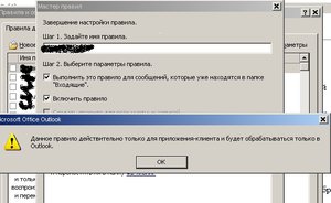

    На рабочем компе пользуюсь данной прогой для обмена эл. почты.
    На многих заведено правило. Т.е., при поступлении нового сообщения, оно автоматически падает в определенную папку.

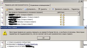

    Таких правил около 30 (работающих). Потом, вдруг, при попытке создать новое правило, программа стала писать отказ - дескать нет места для хранения и т.д. (см. вложение).
    На сегодняшний день требуется еще около 50 правил (эта цифра постоянно растет).
    Вопрос: как увеличить объем правил ?

    Помогло частично. Смог добавить столько новых, сколько смог удалить не нужных.
    Действующих 20 правил, а папок 25.
    Нашел разгадку !
    Ограничение стояло из-за мелодии, которая звучит при получении письма.
    На оставшихся правилах отключил воспроизведение и все получилось.
    Получается, что стоит ограничение мелодий в кол-ве 20 штук.
  6. lsasss
    lsasss Участник форума
    11 авг 2011
    111
    A4 B6 BFB QM
    На самом деле проблема в том, что правила эти хранятся на сервере Exchange, а там под них отведено ограниченое количество места. Информация о том, что нужно проигрывать мелодию, также занимает это место. Поэтому рано или поздно лимит правил будет-таки достигнут. Всё это может поправить почтовый админ, либо можно при создании правила указать, чтобы оно хранилось локально.
