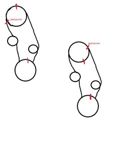

    Привет всем форумчане,мотор 1.6 APF такая ситуация:меняли прокладку под головкой,выставили ВМТ по шкиву КВ а а на распредвалу 2 метки,одна самодельная,заводская смотрела на правый край ГБЦ (при снятой клапанной крышке),так и оставили маркером черкнули на ремне и стащили его привязав в натяг что бы не соскочил с КВ.Собрали в обратном порядке,прокрутили на всякий случай двигатель за КВ перед запуском,запустили а он давай хлопать в ресивер.От того вопрос:как снова найти ВМТ на распредвалу если нет кожуха на котором должна быть метка? Безымянный.jpg

    Тоесть гбц тоже и метка должна стоять там же?На клапанной крышке есть самодельная метка (где должна стоять на кожухе) но на нее заводская метка не встает.Если отталкиваться от положения которое сейчас где вмт КВ стоит по метке а распредвал как на правом рисунке.При повороте налево получается клапана упираются в поршень,или нужно сначало поставить распредвал а потом КВ подвести в ВМТ?

    А по рисунку моему не понять?
  12. Apansik
    Apansik Живу я здесь
    31 май 2010
    2.688
    Audi A3/8P 1.4Т 09
    Нет, потому что не понятно где метка на шкиве, где на крышке.

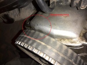

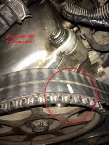

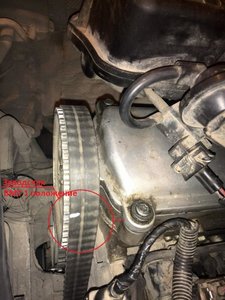

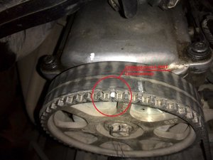

    КВ стоит по метке вот где встают на распредвалу при первом и втором положении ВМТ.
      76,8 КБ
      102
      98,3 КБ
      101
      86 КБ
      92
      106,8 КБ
      99
  15. Apansik
    31 май 2010
    2.688
    Audi A3/8P 1.4Т 09
    а где крышка то?

  17. Apansik
    31 май 2010
    2.688
    Audi A3/8P 1.4Т 09
    За шкивом распреда должна быть крышка, по которой ты и ставишь метку на самом шкиве.
    Епрст, вы меняете гбц не зная таких простых вещей, зачем?????

  19. Apansik
    31 май 2010
    2.688
    Audi A3/8P 1.4Т 09
    Купи крышку, стоит копейки, поставишь вал как надо.
    Если бы сразу 2 метки нарисовал, не былоб проблем.
