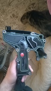

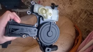

  9. 301117
    301117 Участник форума
    4 дек 2014
    271
    Audi A6 2L 180ls
    #9 301117, 4 мар 2018
    Вот она мембрана которая продается и вверху код маслоотделителя последней модификации
    Тот фото маслоотделителя. он не разборный. Можно лиш открыть большую крышку там стоит большая мембрана у меня она из светлого силикона. а Рыженькую не поменять.

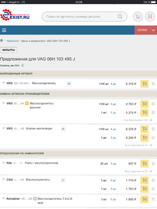

    На 120 тыс.км у дилера поменял маслоотделитель, 5000 руб запчасть и 2000 замена. Была вибрация мотора на холостых, под капотом был свист и если к трубочке маслоотделителя приложить палец он прекращался, так как подсос воздуха от туда шел.
    После замены прошла вибрация и уровень масла держится. Старый был 06H 103 495 J, новый 06H 103 495 AK, произведенный 01.18. Произошла замена артикула производителям судя по exist.
    J производился на А6 с 2011-2014. Факт остается фактом с новым маслоотдлителем АК уровень стоит как вкопанный.
