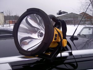

    Всем привет:beer:
    На днях бродил по строительному рынку и споткнулся об огромный фонарь....уговорил чурку продать его за 1к.рубль (совершенно новый, но не рабочий). Вскрытие показало выгоревший блок зарядки и не правильное соединение проводов:rock:
    Прикупил к нему ещё блок розжига ксенона 5-го поколения и ксеноновую лампу. Аккумулятор в фонаре как оказалось был просто не заряжен:laugh:
    В результате под пивко всё было установлено в корпус:thumbup:
    При проверке длительности свечения оплавилась стопка пластиковых стаканчиков стоящих в полуметре от фонаря:icon_suicide:
    Для охотников и рыболовов самое то:thumbup:
    Себестоимость:
    1000руб фонарь
    1000руб блок розжига
    340руб лампа Н4
    Потребляемая мощность 35w, акб 12v, 7Ач, время непрерывного свечения около 180мин.:thumbup:
    Про силу свечения лучше не говорить, это чума:icon_suicide:
    Фото девайса на крыше моего авто, как светит позже(если ночью смогу фоткнуть)
    :beer:

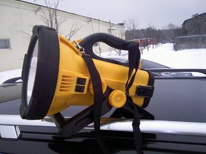

    Прилепил :beer:

    Думаю нет, стаканчики видимо какие то слабенькие были(синенькие такие из набора для пикника:))
    3 с лишним часа горел без перерыва, стекло нагрелось достаточно сильно, думаю градусов 70-80, а вот температуру в полуметре не проверял:shock:
    Это и было доводом при торгах с курносым:D, он уверял, что это не такой, такие у них продавались по 3800 и шли как горячие пирожки.
    На самом деле врятли он будет стоить 700, там акб от УПСника+лампа Н4 стояла (130/90:icon_suicide:) и в комплекте идет зарядка от сети и провод в прикуриватель....думаю он рубля 1,5-2 должен стоить:nod:
