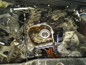

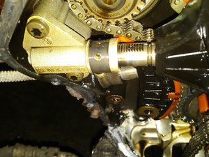

    У приятеля встала машина. 2.0 тфси. Пробег 126 т.км. Сделал пару фото. На фото на сколько зубцов отработал натяжитель (старого образца) Всё целое, ни чего не погнуло.

    Провезло очень.
    Это Q5 211 или 225 л.с.?

    A6 (C7) 2.0 tfsi multitronic 2014
    А4 211 л.с.

    Q5 3,0 TDI 2014
    На 10-11.

    Мотор конечно грязнющий, фильтр русский какой-то стоит. На обслуживании видно экономил чувак.

    В экономии на всем видать проблема
    Хотя, возможно, человек может себе позволить ремонтировать мотор часто, поэтому на ТО и экономит

    цепь старого образца тыщ 40-50 назад надо было менять
