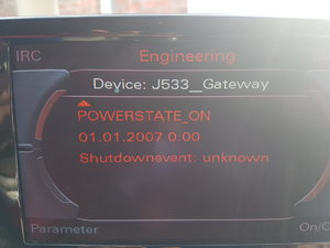

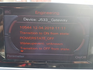

    Согласно инженерному меню: показана дата включения машины (все правильно, 12.04.19 и время, когда я ее и включил), а дата выключения 01.01.2007. Также событие включения и выключения неизвестно.
