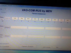

    Патрубки ВКГ целы. По прокладке герметично(вроде). Попробую накурить. А грибок ВКГ может быть причиной? Сколько воздуха должно быть? В логе по ссылке нормально? На драйве читал что 160гр/с многовато. В Экзисте есть расходомер ваг восстановленый. Цена очень привлекательная. Если что ,стОит обратить на него внимание? К сожалению у знкомых нет машин с таким мотором и подкинуть заведомо исправную деталь возможности нет IMG_20181017_154928.jpg нулевая на хх.ДМРВ вроде в норме а в 8 группе бедная смесь. В 9 маловато.Видимо где то подсос. Заказал прокладки впуска.

    в нулевой группе расход не в граммах. Там напряжение указано.
    на холостом ходу без нагрузки (компрессора кондея в том числе) расход воздуха в граммах в секунду нормальный - в диапазоне от 3,5 до 5,0.
    в нулевой группе - второе окно - 145…158.
    по логу твоему видно, что мозг всё время обедняет смесь (-10%).
    свечи как выглядят?

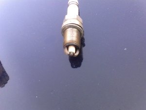

    Про гр\с, это я о 19м канале. То что в нулевой группе напряжение,это я понял. Свечи недавно смотрел. Нормальные рабочие свечи.Да,заниженные показатели в 8 окне , это богатая смесь.Попутал я.Расход вроде нормальный. город 10,5-11. Едет только вяло. Иногда бывает прорывает и она прет.Форсы мыли на стенде. Пылят ровно хорошо.Не текут. Эльзу нужно на комп, а я до него редко добираюсь т.к домой приезжаю часа в 2 ночи. Днем сюда захожу с телефона.

    IMG_20181018_141128.jpg свечи все такие .В окнах '' управление детонацией '' должно что то меняться? У меня всегда нули.

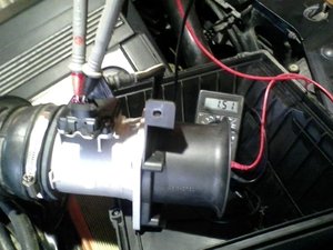

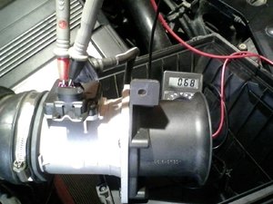

    Проверил дмрв мультиметром. Напряжение на 1-2 ноге. Двигатель прогрет. На ХХ 1,5в. При включенном зажигании 0,68. IMG_20181019_150905.jpg IMG_20181019_150422.jpg . Везде пишут про 0,95 -1,02. Не сходится у меня что то.

    Checking signal voltage
    Test requirements:
    • ● Wiring OK
    • ● Air mass meter connected
    • ● Electrical consumers switched off (radiator fan must not run during the test)
    • ‒ Push back rubber grommet at connector of air mass meter
    • ‒ Connect multimeter to contacts 1 and 2 of air mass meter connector to measure the voltage.
    Note:
    Pin assignment is marked on back of connector.
    • ‒ Switch the ignition on.
      • ‒ Specification: 0.3 ... 1.1 V
    • ‒ Start engine and run at idling speed.
    • ‒ Increase engine speed and observe change in voltage.
      • ‒ Specification:
        With increasing engine speed, and thus increasing air throughput, signal voltage increases proportionally up to approx. 3.4 V at 4000 rpm

    Спасибо. Значит при вкл. зажигании от 0,3 до 1,1. Пробывал немного увеличивать обороты. Улетало до 2,5в. Все в норму вкладывается. Почему богатит ? Или сгорание плохое? У друга на ABC , на ХХ , угол зажигания бегает. У меня на ХХ стоИт как вкопаный на 12гр по обеим головам. Движение начинается только при увеличении оборотов. Как правильно? ГРМ по планке с фиксатором колена. Катушка новая. Свечи менял. Коммутатор ставили на ABC . Работает. Пока не нагреется до 90гр вАлит норм. Потом тупИт.

    по свечам я бы сказал - беднит, но не богатит уж точно.

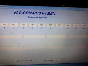

    лоГг.JPG сделал кое что.Колхоз конечно,но как временный вариант пойдет. машина поехала заметно бодрее.Если раньше до 90 набирал за 30сек, то сейчас до100 за 12сек. Лог правда снял зачем то С нулевой группой. Давку топлива не могу замерить.У всех манометры под быстросъем. Обещали РДТ с рабочей машины дать для пробы
