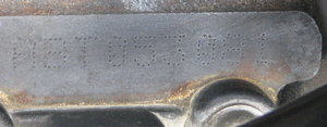

    Автомобиль audi 80 (В4) 1992г.в., был преобретён в 98 году под заказ из Германии и благополучно эксплуатировался по эти дни, проходил техосмотр, сверки в ГАИ, пробивался на постах ДПС, вообщем все как надо. Пришло время продавать (нашелся покупатель): всё вроде бы по обычной схеме, от меня надо просто снять автомобиль с учёта. На сверке в ГАИ номер движка инспектору не понравился, решил отправить на экспертизу, которая в свою очередь вынесла заключение: "При осмотре номерных агрегатов ДВС были выявлены отличия от ранее осмотренных образцов данной модели" (номер в ручную набит, сказал эксперт по простому), после чего данное заключение вместе с ПТС было отправленно в УВД по месту жительства (в отдел дознания). Относительно быстро сработали органы
    в моей ситуации (3 суток), просто повезло. В УВД я получил отказ от
    возбуждения уголовного дела и справку о проведении криминалистической экспертизы (хотя машина там не присутствовала),
    по которой VIN номер - ОК, а номер ДВС - "имеются признаки фальсификации при сравнении с ранее осмотренными образцами данной модели". Собрав все бумаги меня отправили обратно в ГАИ (ГИБДД если угодно), к инспектору по розыску. Думал, думал сыщик и выдумал: "комиссия будет решать, что делать - скорее всего регистрацию авто, признают не законной, и не снять и не поставить на учет поставить нельзя, тех.осмотр тоже не пройти (регистрация авто 23/01/1998 год)".
    Прошу помогите разобраться в данной ситуации, у кого был такой горький опыт:confused:...
    Может быть известно каким методом производилось нанесение номеров ДВС на данную модель в 1992 году:shock:...
    VIN: WAVZZZ8CZNA092169
    №ДВС: ABT053081
    Фото № ДВС: img_2856-1.jpg №2.jpg (Смущает точечное нанесение номера)
    У кого была или имеется такая модель, как у Вас выглядит номер ДВС?

    Точечное нанесение номера двигателя было у всех бочек. У меня номер тоже с трудом читался, его затереть элементарно по неосторожности, да и ржавчиной покрывается.
    А то, что тебе отказывают в регистрационных действиях - незаконно, с заключением экспертизы и отметкой в ПТС снять и поставить обязаны.
    VIN правильный, а двигатель перебитый? :) Такое вряд ли может быть, скорее всего кто-то пытался кустарным способом восстановить сам.....
    Надо добиваться, чтобы признали номер двигателя нечитаемым и всё.....

    аффтор,бери уксус,или ещё чего,и протравливай номер(недели 2-3 уйдёт на это)
    потом новая экспертиза,и впишут что номер нечетаем из-за коррозии

    я тоже когда-то проходил экспертизу на бочке, по причине отсутствия модификационной таблички на кузове, так вот, могу сказать, что заводской номер двигателя выбит точками, при этом буквы и цифры идеально ровные, и также идеально выстроены в ряд. Судя по твоим фотографиям, номер на твоем моторе действительно паленый.

    номер действительно у меня точеным способом набит!!!!
    могу сфоткать.

    VIN : WAUZZZ8CZNA092169
    Код автомобиля: 8C20A2
    Двигатель : ABT № 53081
    Вот так должно быть .

    Номер у него правильно пробит - АВТ053081, но неровно.... На моем АВК точно так же выбито было, АВК0*****, но точки четкие были, хоть и немного затертые.. Помню, при снятии чуть на экспертизу не загнали......

    Авто этих годов любимые ментами (особенно такие где номера точечно выбиваются), как и номера на шасси (раме) у некоторых жипов...... Они с годами стираются, чем не повод человека помытарить и денюшков заработать?
    Да, кстати, номер двигла должен быть продублирован в багажнике, в нише запаски, если мне память не изменяет?

    И что толку? Набит номерок кривовато. Поэтому и докопались.

    +1. Набито явно от руки.
