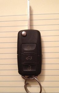

    День добрый кто нибудь продает ключи для Audi A4 b7 2005 ? Трех кнопочный

    А подскажите если при нажатии на кнопки загорается лампочка, но авто не открывается, думал что ключ по терялся - подсказали что нет - типо умер ключ.
    Может умер транспондер и его замена поможет восстановить работу ключа или нет ?

    ключ машину заводит?

    да скорее всего заводит но дистанционно не открывает.Если ключ не адаптируется то умер радиоканал в ключе.Только замена на новый.А ключик с каким номером?не К последняя в номере? с буквой К много ключей умерло...

    Да авто заводит, но дистанционно не открывает, цифры не подскажу авто на то сейчас )
    Спасибо за ясность, значит будем заказывать ключ

    батарейку менял ??? было такое после замены батарейки все заработало :nod:

    Батарейку менял )) не помогло

    Есть такой новый.8e0837220q но по частоте подойдет или нет не знаю.Нужен вин или частоту на ключе своем посмотреть там где он открывается.И если заводит но не открывает можно просто плату поменять без прописки чипа.
