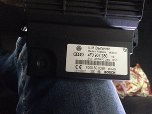

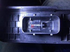

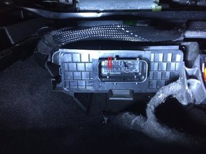

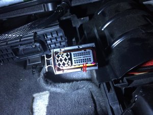

    Спасибо большое Добрый человек! Вчера прозвонил провода от блока электрики, он находится под пассажирским сидением - туда приходят провода от сервотроника на 40 контактную фишку 3 и 4 контакт.
    Тестер показал сопротивление 0, а это значит обрыв проводки или самого клапана. Снял фишку и прозвонил клапан, сопротивление присутствует.
    Начал искать причину в проводе, визуально всё в порядке, гофра цела, потянул за провода от фишки и к моему удивлению один провод просто вытащился из гофры был оборван сантиметров 15 от фишки в районе подкрылка.
    Соединил провод, заизолировал, всё заработало.
    До этого был у дилера, приговор выход из строя клапана сервотроника, отдельно не меняют, рейка под замену.
    Спасибо за совет!
