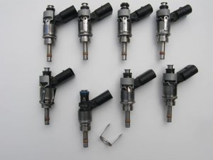

    сейчас есть интересней вариант
    стоймость 15000 за к-кт
