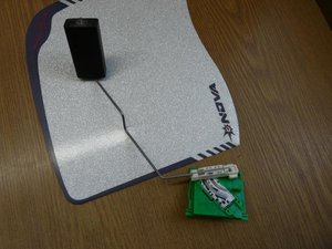

это который у бензонасоса? тоже есть если он. фото выслал. номера на самом датчике не нашел что то. только надпись VDO.
Сейчас посмотрел, датчик с данным номером ставился на все бензиновые и дизельный AJM после Vin номера F 4B-X-046 275>>
По фото сложилось впечатление что он не совсем новый. В каком состоянии лапки, которые контачат с дорожками?
