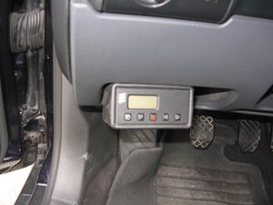

    Я понял, что это автономный подогреватель, но как им пользоваться и вообще признаки его работы, расскажите пожалуйста
      41,5 КБ
      239
  3. SlavOK
    SlavOK Участник форума
    12 июн 2007
    104
    Audi A6(C5) 2.8
    у меня другой пульт вебасты но по порядку с лева на право кнопки: первая установка часов, на нее нажимаешь и стрелками выставляешь время часов.
    вторая кнопка это программы их может быть несколько каждая из программ это просто время включения , нажимаешь на нее появляется единисчка ставишь время и ждешь пока оно не сохранится , должно пропасть это время но цифра с номером программы остается и возможно будет светится подсветка дисплея, чтобы отменить программу щелкаешь этой кнопкой пока не пропадут цифры программ.
    третья кнопка: принудительное включение вебасты
    стрелки соответственно для установки времени в часах и в программах.
    когда запускаешь ее то должно быть слышно гудение , из дефЛЕКТОРОВ ДОЛЖЕН ИДТИ ПОТОК ВОЗДУХА И ПОСЛЕ ОТРАБОТКИ ЕЕ ТЕМПЕРАТУРА ДВИГАТЕЛЯ ОКОЛО 60 градусов и в салоне тепло
