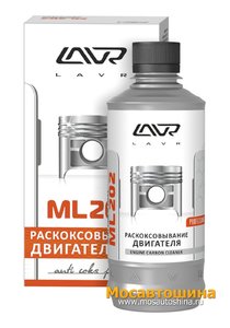

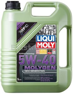

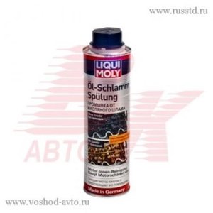

    Итак, попробовал раскоксовку Лавр и долговременную промывку от масляного шлама LIQUI MOLY Oil-Schlamm-Spulung
    Так же поменял масло с Mobil 5W-30 на LIQUI MOLY MOLYGEN NEW GENERATION SAE 5W-40
    Результат за первые 500км, расход масла упал в 5 раз
