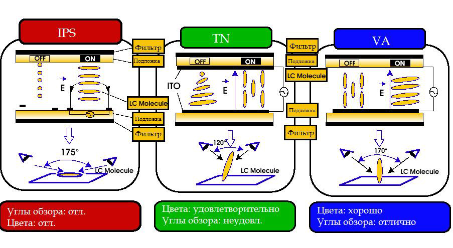

    "сынок, это фантастика"(с) :laugh:
    через три года возможно уже будут 32ядерники, причем в ноутах, а ЖК превратится в смесь ЖК и ОЛЕД.
    а разъемы для комплектующих за это время пару раз точно сменят, в итоге будет ПСИ-КУ какой-нибудь, и новые видеокарты на оптических процессорах будут вставать только в них ))).
    купленный мегакомп 3 года назад сейчас у меня как печатная машинка...
    больше я так не разбрасываюсь.
    Тип ЖК-матрицы TFT TN
    гуано
    Как и в S-IPS, у MVA недостатки обусловлены достоинствами. Налицо всё та же инерционность – время отклика выше, чем у TN. Впрочем, на данный момент отличие уже абсолютно некритично: значение достигло 8 мс. Контрастность и яркость намного лучше S-IPS, до 1000:1. Цветопередача матриц MVA считается компромиссной между TN и S-IPS: она не настолько хороша, чтобы применять её для серьёзной работы с полиграфией и дизайном, но намного превышает жутковатые показатели TN+film.
    Компания Samsung не пожелала платить лицензионные отчисления Fujitsu и разработала PVA. Впрочем, технологии эти очень похожи, а отличия незначительны. Единственное существенное – большая контрастность, что только плюс. Поэтому довольно часто в характеристиках монитора в графе «тип матрицы» пишут MVA/PVA.
    Несмотря на то, что время отклика ячейки – далеко не самый важный показатель, чаще всего при выборе монитора покупатель обращает внимание только на этот фактор. Собственно, именно поэтому TN+film и доминирует. Однако при выборе конкретной модели стоит обдуманно взвешивать все характеристики монитора.
    взято тут http://www.ferra.ru/online/video/s26160/page-2/

    Пох что будет через 3+ года. Если сейчас устраивает на 100%, не думаю, что через несколько лет возникнет острая необходимость в замене.
    Почитал ссылку, многое не понял. Понял лишь одно - мой выбор моника более чем разумный. Лучшее время отклика (2мс), лучшая контрастность и т.д. И при этом стоит ~9000. Не понравится, поменяю, не жалко.

    думаю - просто поставьте 2 моника рядом ПВА и ТН и посмотрите. а так о вкусе устриц спорить бесполезно, тем более что из приведенных картинок вы многое не поняли.

    TN это для мониторов 15-19 дюймов.....у друга 22 дюйма TN Samsung картинка не очень :)
