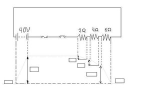

    Сильно не бейте но по своей натуре лентяй я и туго даходит. Конечно наверное и не время для такова, всеж новый год ток прашел и наверно здоровъя не очень ))Может кто поможет с такой вот задчкой,для кого то она будет просто пустяком а для меня ужось )) В квадратики нужно вписать напряжение между точками цепи ))

    По моему так:
    два нижних квадратика слева и справа просто так нарисованы, для остальных (слева направо) 40/6,66/ 13,33/19,99.
    Примерно, целые числа не получаются.

    ну у меня примерно так и получилось 6.66 13.32 19.98 и общая 39.96 но вот насчет двух боковых у меня тоже были сомнения потому как они наверное никчему.
