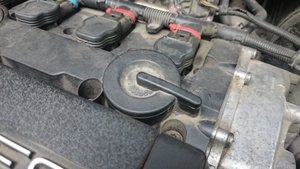

    Есть подозрения, что порвалась мембрана ВКГ. Сунулся под капот, попытался подцепить крышку, а она, такое ощущение, что приклеена намертво. Подскажите, она вообще снимается на моём двигателе?

    Нет, по эльзе меняется крышка всборе
    Бывают мембраны, но их подобрать нужно + придется клеить крышку.

    Понятно, спасибо. А можно ли для проверки приколхозить через шланг внешний клапан, например вот такой? [​IMG] Жалко будет выброшенных денег на крышку, если клапан окажется в порядке.

    Нет, приколхозить такое не выйдет
    Пробку присасывает?

    Нет, пробка вынимается без каких либо усилий, если приложить ладонь - присасывает, но не сильно.
