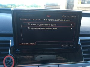

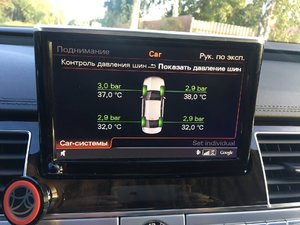

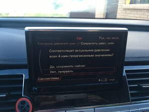

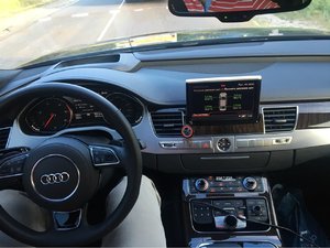

    Так как системы две - то не всегда получается вывести картинку с давлением на монитор.
    Наверно из-за того, что пассивная система неактивна в движении и отключает меню "Контроль давления".
    И при включении - когда захожу в меню - спрашивает в норме ли давление и просит сохранить значения в ММИ.
    А так как она стоит с завода - то у нее приоритет (не уверен, но так думаю).
    Может кто-то поделится как работает система прямого контроля у него?
    Возможно посмотреть давление в движении например?
    Ну и спасибо за внимание :)
