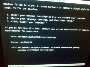

    Вот сегодня что на мониторе явилось...
    жесткий?
    еще на гарантии,
    поможите братья:thumbup:

    После чего появилась такая табличка??? Возможно не жесткий, может моск рухнул)))) Надо тестить)

    Алкоголь, случаем не поставил? Или Демон-тулз какой-нить...

    Просто включил...и надпись эта появилась. Перезагруз с установочным диском и безопасный режим не включаются.
    Алко и Даемон не ставил.
    Месяц назад возил в Никс, по гарантии, меняли видюху. И нашли что жесткий по их мнению глючит. Тестили пару дней.

    Переставь просто винду для начала. У тебя поврежден или отсутствует системный файл винды. Это может быть как из за умирающего жесткого диска, так и из за банального вируса. Если после переустановки будет все гут, то просто проверь хард какой нить программкой для тестирования его. И все будет понятно. А если винда не будет или будет криво ставиться, то точно жесткий диск накрывается. тогда надо вести в гарантию. А иначе можешь просто зря прокатать, винду переставлять они точно не станут. А скорее всего заберут хард на неопределенное время для его проверки)

    загрузись с установочного диска, там будет вариант зайти в консоль и запусти chkdsk c: /f

    если надо фоты и т.п. вытащить, загружай Убунту с ДВД без установки, сразу будет понятно жив хар или сдох. Если жив - выгружай все, что нуна..... а дальше по обстоятельствам

    Это драйвер от Daemon Tools.
    Сделай следующее:
    1.Загрузись с какого нибудь LiveCD.
    2.Удали файл windows/system32/drivers/sptd.sys
    3.Загрузиться в обычном режиме и снести Daemon Tools, все равно он уже нерабочий :)

    Но вот вариант с установочным диском не катит. Не подгружает он его и безобасный режим тоже не включается...

    LiveCD тебя спасет
