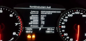

    Столкнулся с такой проблемой.
    Обновил машину до P1001 и значит, пытаюсь изменить логотип на приборной панели с А7 на RS7
    Только вот RS7 вообще там не существует, только S7/S6/A6/A7
    00 - A6 Startup screen ------------- A6
    01 - A7 Startup screen ------------- A7
    02 - S6 Startup screen ------------- S6
    03 - S7 Startup screen ------------- S7
    04 - RS6 Startup screen ------------- A6
    05 - RS7 Startup screen ------------- A6
    06 - S6 allroad Startup screen -------------- A6
    07 - S6 hybrid Startup screen --------------A6
    08 - A6 Startup screen ------------- A6
    09 - A7 Startup screen ------------- A7
    Все перепробовал, не получилось. На MMI экране получилось поменять. Также, когда включаю laptimer, перезагружаю MMI. Всё равно не появляется он. Машина A7 2011 года 180kw дизель.

    Приборку перепрошивать или менять на более свежую. На 11 году нет RS7, тоже самое у меня, только версия посвежее

    как можно перепрошить и как открыть такое же меню?

    не перепрошьёте под рс.замена
