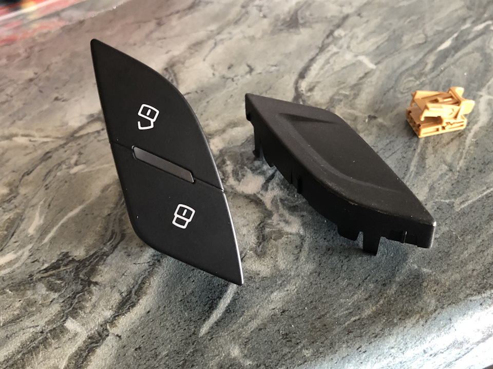

    Всем привет.
    Возможно кому-то будет интересно.
    На моем втором авто (Гольф 6) эта кнопка есть и я к ней очень привык.

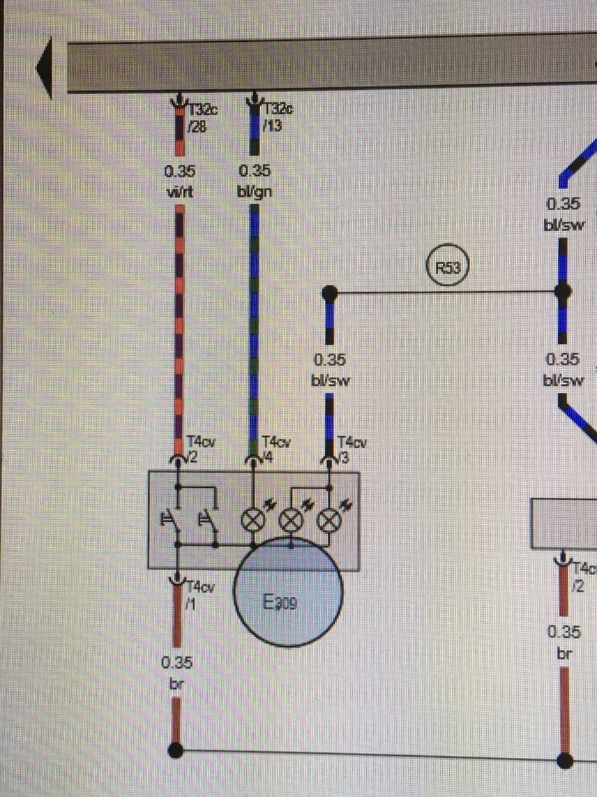

    Быстрый поиск по ибею выдал желанную кнопку (8V0962108) за 415р из Англии.

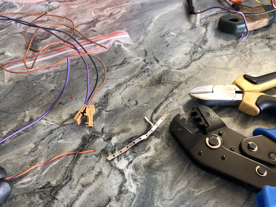

    Далее покупаем разьем — 8K0973754A и нужны пины 000979009E (6шт)
    Собираем

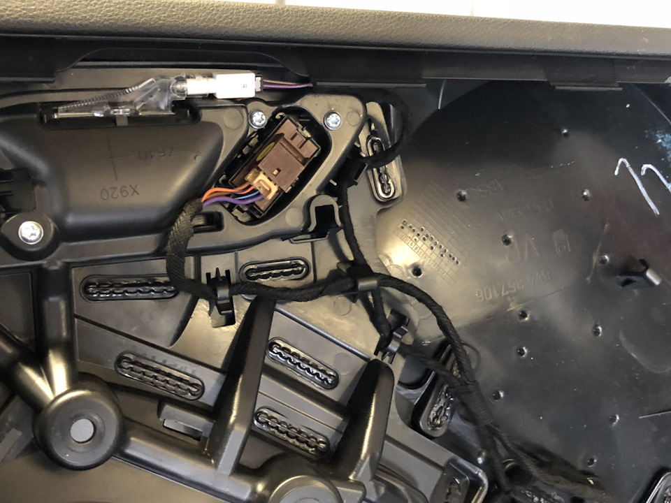

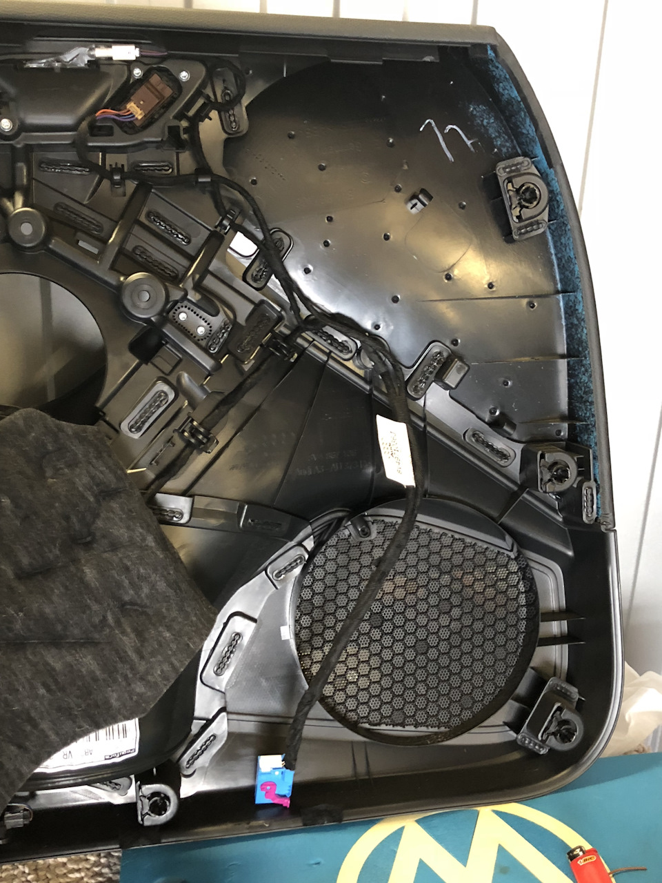

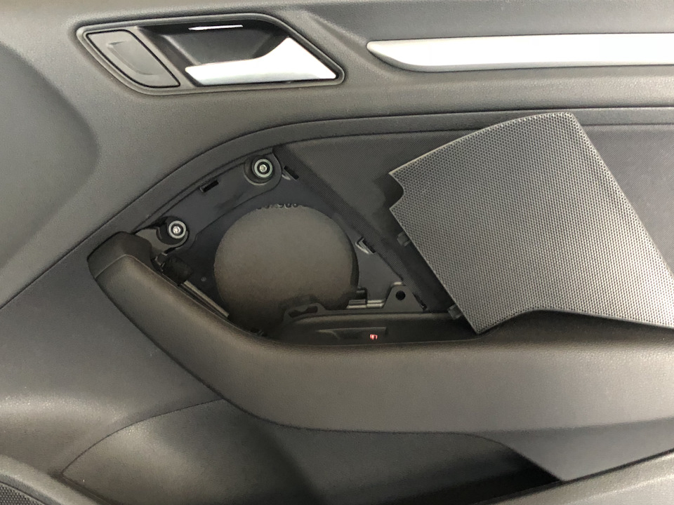

    Далее разбираем дверь, тут вообще ничего сложного. Нам потрубется 30й торекс и тонкий клин.
    Снимаем сетку, за ней два болта.
    И один болт под подлокотником, его видео не вооруженным взглядом.
    Далее, аккуратно отделяем обшивку от двери, начинаем тянуть снизу в сторону, а после того она будет держаться вверху, поднимаем и отделяем движением вверх.
    После демонтажа обивки, вставляем кнопку на место и прокладываем провода до разьема. После чего пинуем все по схеме выше ( пины 28, 13 и к двум проводам придется просто подпаяться)

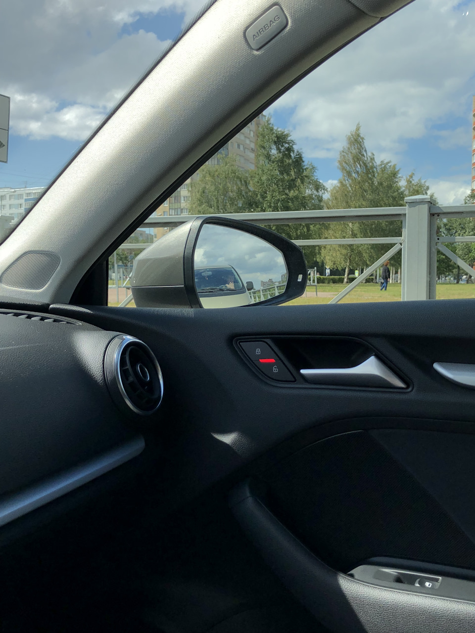

    Собираем все в обратном порядке и наслаждаемся.
