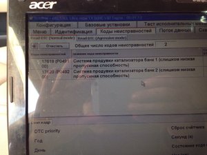

    Сделал диагностику выдал такие ошибки какие пути решения могут быть? вопрос знатокам:)

    Запускать принудительный прожиг катализаторов, вообще он активируется автоматически при определенном стечении обстоятельств, но в вашем случае либо этого уже мало, либо система не сработала, это нормально..встречается часто, если нет под рукой человека знакомого с алгоритмом и способом активации (просто запускается в VCDS) то ежжайте к дилеру, но сразу планируйте неприрывную поездку на 70 км так-как это необходимое условие для очистки катов в этом режиме.

    А можно по подробнее что за VCDS? и можно ли в самому произвести запуск этой системы?

    Мне кажется 72russ путает, принудительный прожиг есть у сажевых фильтров, у катализаторов такое не встречал.
    Похожая ошибка была на С5 - там есть спец вентилятор продувки катов для их быстрого выхода на рабочие параметры. Запускается он при температуре воздуха что то около нуляи работает пару минут на холодную. Думаю у на А7 тфси такая же система есть, тогда ничего страшного в этом нет. Чиповщики октлючают эту систему.
