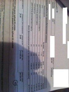

    У нас на одном служебном авто А6 3тфсй, кольцо поршня треснуло в 2-х цилиндрах (водитель лил 92бенз, была детонация). По кулансу у дилера со всеми скидками вышло около 100тр (за работу). Поменяли всю поршневую группу. Цена до кризиса, сейчас может что-то поменялось

    Откуда такие берутся? Солярисы по ним плачут и жиги :(
    Странно что дилер куланс одобрил.
