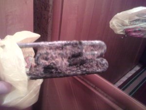

    На днях у родителей сломалась стиральная машинка, вчера заехав к ним сфоткал поломку...
    Машинка в течение 4-х лет использовалась с калгоном.
    Выводы делайте сами...
    З.Ы. Мастер сказал, что в использовании калгона смысла нет, лучше 2-раза в месяц использовать средство от накипи.
    З.З.Ы. Пачка калгона стоит примерно 200 р.

    Дело в том, что не столько накипь, сколько порошок может убить - особенно детские мыльные!!!

    видать много на максимальных режимах нагрева воды стирали?
    мы все больше при 30-40 градусах - вещи жалко.

    Чтоб понять в каком состоянии тен, надо с помощью фонарика посветить в дырочки барабана-все прекрасно видно. Когда то пользовались каким то бимбо или бамбо-покрылся каростой-скипятитил со 100г. лимонной кислоты-все слезло (слой минералов с тена). Пользуемся только ариелем-тен как новый-блиститъ.
    Калгон-рекламный прогон. Да и вообще это слово обозначает слабительное средство :D.

    Родители живут недалеко от Домодедово, а там вода отвратительная, жесткая. Чайник стоит раз вскипятить, так в нем накипи чуть ли не с палец... Все мотаются к родникам, в баллоны воду питьевую набирают.
    По этому и писал, что дешевая стиралка с такой водой долго бы не протянула.
    Но дело даже не в этом, речь шла о том что калгон - развод, воду не смягчает и накипь не убирает.
