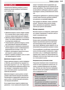

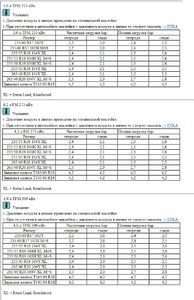

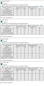

    Чтобы закрыть этот вопрос раз и навсегда, давление в шинах 4H
